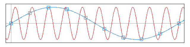

Para determinar la frecuencia de muestreo he realizado los siguientes cálculos:
Se determina el ancho de banda 160-144 = 16MHz
Se averigua "cuantas veces cabe" este ancho de banda debajo de la frecuencia mínima: n<=144/16=9
Se establecen los límites para que todo el ancho de banda esté en una página (ver figura) tiene que cumplir las ecuaciones
Para la frecuencia inferior [LATEX]\frac{n \cdot f_s}{2}<f_L[/LATEX]
y para la frecuencia superior [LATEX]\frac{(n+1) \cdot f_s}{2}>f_H[/LATEX]
Despejando [LATEX]f_s[/LATEX]: [LATEX]\frac{2 \cdot f_H}{(n+1)}<f_s<\frac{2 \cdot f_L}{n}[/LATEX]
Donde:
[LATEX]f_s[/LATEX]:frecuencia de muestreo,
[LATEX]f_H[/LATEX] frecuencia máxima analógica a convertir
[LATEX]f_L[/LATEX] frecuencia mínima analógica a convertir
Para que quede el ancho de banda centrado tomaré como frecuencia de muestreo la frecuencia que está en el punto medio entre la frecuencia de muestreo máxima y la mínima.
Y obtengo los siguientes resultados para los diferentes valores de n (en MHz) :
n=9 :Frecuencia de muestreo 32, Ancho de banda muestreada 16
n=8 :Frecuencia de muestreo 35,8, Ancho de banda muestreada 17.9
n=7 :Frecuencia de muestreo 40.6, Ancho de banda muestreada 20.3
n=6 :Frecuencia de muestreo 46.9, Ancho de banda muestreada 23.4
n=5 :Frecuencia de muestreo 55.5, Ancho de banda muestreada 27.7
etc...
Muestreando a 32Mhz da justo el ancho de banda donde están las señales que nos interesan 16MHz, y como el filtro pasabanda para nada será ideal seguro que hay solapamiento de otras señales de frecuencias superiores o inferiores.
Con la frecuencia de muestreo de 35,8MHz ya hay casi un margen de 1MHz por cada lado de la banda para evitar que las frecuencias que pasen en los margenes del filtro pasabanda no interfieran en las frecuencias de interés.
El filtro pasabanda utilizado va a determinar la frecuencia de muestreo, y cuanto más abrupto sea menor frecuencia de muestreo podré utilizar, por eso aquí va una pregunta:
¿Que filtros pasa-banda puedo utilizar?
Un saludo
PD:Como documento de referencia he tomado la siguiente pagina web: http://spazioscuola.altervista.org/UndersamplingAR/UndersamplingARnv.htm

La técnica que pretendo utilizar es "undersampling". Con esta técnica de muestreo no se pretende tener todas las muestras necesarias de la señal para "reconstruirla". Mas bien es, tener las suficientes muestras para poder extraer la información. La señal muestreada resultante será sin duda un "alias" de la señal original. (Ver figura)
Poganos un ejemplo: Supongamos un mundo ideal. Muestreamos una señal sinusoidal de 10MHz a 9MHz. Las señales muestreadas por lo tanto tendrán una frecuencia máxima de 9MHz/2=4,5MHz. Por lo tanto la señal muestreada será un alias de la señal original de 10-9=1MHz. Eso quiere decir que si analizo las muestras sin conocer la señal original creeré que es una señal de 1MHz.
La gracia está, en que se filtra la señal de entrada pasa-banda digamos de 9,1MHz a 14,4MHz. Entonces si veo que la señal muestreada tiene una frecuencia de 1MHz, en realidad representa a la de 10MHz porque por debajo de 9MHz está filtrado.
Ahora si modulo en frecuencia los 10MHz, tendré una señal muesterada de 1MHz modulada en frecuencia => 10,1MHz corresponderán 1,1MHz ,9,9MHz a 0,9MHz, etc...
Espero haber arrojado algo de luz con esta explicación!
