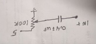

Hola, a ver si alguien tiene la amabilidad de ayudarme, estaba intentando montar el LM3915 en la proto y no me funciona bien en los circuitos que probé, le metí un pote a la entrada de señal al circuito, imagen invertida (sorry), el caso es que para no variar me equivoqué al conectarlo y así parece funcionar bastante mejor (visualmente), si intento conectar el pote como debiera (pin central a pin 5 con extremos a entrada y tierra) no funciona.
Lo quiero conectar a salida de un preamplificador, la prueba está realizada a la salida de amplificador de baja potencia (puede que sobre 7W o menos), la duda es que sospecho que esta entrada puede perjudicar al equipo de sonido, no noto alteración al conectarlo pero estoy variando la impedancia, o me equivoco?

Hola @Raspin, viendo un poco el datasheet del integrado veo que necesita una señal relativamente alta en la entrada (pin5) para activar los leds, parece que está pensado para usarse después de un amplificador y no de un preamp.

Gracias, pero tengo dos problemas... No sé interpretar bien el datasheet y de inglés otro tanto
No obstante no parece ese el problema, de hecho con esa entrada amplificada tengo que cerrar el pote casi del todo y desviar la señal a GND con volumen bajo para conseguir que solo tenga señal el primer led, y ese es mi temor, si subo volumen van encendiendo más led hasta llegar al último
Eso sí, todos los circuitos que probé da igual lo que haga con el pin 9, en éste si lo conecto a + lo que hace es que los led brillan más

Lo correcto es que el tap central del potenciómetro vaya al pin 5 de tu integrado, las otras dos patas a la salida del preamplificador y a masa. Si no te funciona correctamente probá otros valores de potenciómetro, así nomás a ojo yo usaría 10k logarítmico para empezar.

Tengo nuevos circuitos por probar, nueva proto y están al caer los 3916, a ver que saco... No me fío del integrado ni de la proto, todas las pruebas las realicé sin mover el integrado, no vaya ser que haya alguna conexión defectuosa

Muy probablemente haya un problema, pero "cuál" es el primero, peor siendo una protoboard.
Con esto, justamente no descartas que alguna conexión del propio integrado sea el problema.
Por fin me funcionó un circuito en la nueva proto, me fallaba un led y era mal contacto de la patilla del integrado, más que probable que el otro tenga ese problema en alguna de ellas
