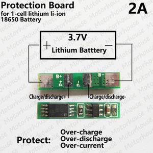

Por último, sólo necesitas bajar el voltaje de tu fuente de alimentación a 4.2V, y la misma debe ser capaz de sustentarse con un consumo de 1500mA (y estoy exagerando). Te recomiendo que uses la placa que viene pegada a la batería, ya que esta cuenta con un circuito regulador de voltaje, indicador de carga y protección.

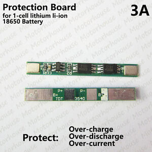

Ahora viendo la placa protectora que tiene la batería (y que ya estoy usando) parece que tolera hasta 6V (datasheet). Sería mejor usar los 5v que envía el cargador directo a la placa protectora y que ésta regule el voltaje?
Si el datasheet considera que llega hasta los 6V no veo el porqué no ponerle 5V directos.

hola, sería lo segundo, reemplazar la batería y alimentar con una fuente externa. Utilizando la placa protectora que viene en la batería y se la quité para alimentar ésta placa con el voltaje que da la fuente externa y que esta placa continúe su curso de alimentación hacia la tablet. Cosa que ya hice:
Primero lo hice poniendo en serie dos diodos 1n4007 a la salida positiva de la fuente, y luego a la placa protectora. NO encendió
Segundo, quité uno de los diodos para darle más voltaje, ahí si prendió, pero solo inicia hasta las primeras pantallas, pero no llegaba a la pantalla de 'escritorio', reiniciándose constantemente. Si logro entrar a la pantalla de menú de Bios (o el equivalente de una pc) me marca la batería a un 82% y la temperatura del CPU a 45° C
Tercero, le quito el diodo, quedando conectado directo a los 5V de la fuente en la placa protectora. Enciende, pero a penas llega al 'escritorio' (pantalla donde ya se puede usar las app) se reinicia (se ve que la batería está a 20%). Al iniciarla en el menú del Recovery (mas o menos la idea del menú de bios de una pc) ahí me marca la batería a 100% y una temperatura de 50°C
