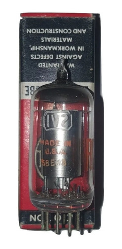

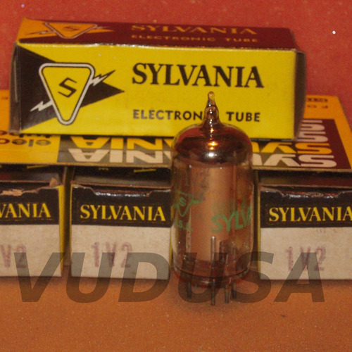

Aquí en Argentina puedes conseguir esta válvula 1V2 :
Están a muy buen precio !!!!
