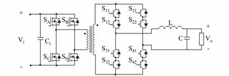

de momento quiero hacer un generador de onda triangular con un 555 , quiero colocar un potenciometro electronico, y por ultimo colocar arduino como cerebro. La idea es usar una entrada de 500vdc , usar unos mosfet que son manejados por la onda del 555 y que a su vez el arduino medirá la salida de los transistores y cambiará a + o a - la resistencia para variar ton y el toff de los mosfet, todo esto para que la salida sea estable a 400v aunque la entrada varíe.

Hola, he estado investigando un poco , creo que me he decidido por hacer este justamente , en monofasico , primero este como 2° punto de partida , el 1° es hacer un oscilador con un 555 o con arduino. Que os parece la idea de este inversor?
Es un inversor bidireccional con aislamiento en alta frecuencia , con puente completo en ambos lados.
He visto las FPGA, se podria hacer y es interesante.
Me recomendais algun transistor en particular para el lado de dc/ac? Y para el lado de ac/ac?
Para el lado de ca/ca he pensado poner el FGH60T65, creéis que es correcto?
en el lado de cc la simbologia de los transistores es diferente a la simbologia de los transistores de ac, me podriais explicar la diferencia?
Gracias Gudino, tengo dos dudas, el inversor es de alta frecuencia, a que frecuencia suelen funcionar? 10khz? O mucho mas?
Y la otra duda es, al ser de alta frecuencia tengo que poner un transformador de alta frecuencia, pero... los transistores he leído que también tienen que ser de alta frecuencia, pero cuales ? Es decir, los del lado de cc (Sa,Sb,Sc,Sd en mi esquema de arriba) tienen que ser de alta frecuencia? o tienen que ser de alta frecuencia los del lado de ca? Mi lógica piensa que los de cc deberían ser de alta frecuencia, y los de ca? De alta o de baja? Menudo lio espero haberme explicado bien jajajja
Muchas gracias y saludos.
