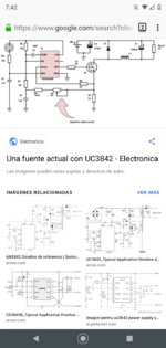

Si vas a usar el uc3842 la realimentación sale de la union de la R Shunt y el S del mosfet, pone en google imagenes uc3842 y listo, también te da la posibilidad de disparar un trafito driver para el igbt aunque creo que es innecesario, busco y agrego imagenes para que te des una idea, no es un diseño, es una idea, y la mayoria lo tendras que adaptar a tu uso...

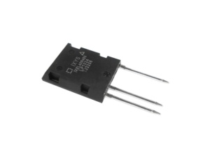

Estamos hablando de transistores que soportan más de 1KV... Al menos
Encontré un transistor que te puede servir:
Para lo unico que usaria el 555 es para montar una proteccion regulable, me inclinaría por un uc3842/3/5/ y un igbt de alta tensión, asi no necesitas manejar tanto amperaje, en step down tenés una eficiencia alta... De inductor = un yugo de tv con el diodo se complica un poco pero podes poner muchos en paralelo ... Lo bueno del uc3842 es que ya tenes el senso de corriente incluido, la otra seria con ese vomtaje entrarle a un puente H con 494 y mosfets/igbt adecuados y modular ademas de los 50/60 hz, el ancho de pulso, y deberia estar pegado a los paneles, y salis de ahi con una instalación electrica basica

Si, el uc3842 se puede y se usa normalmente con optocoplador, el esquema/ic que propones es muy similar al que puse... La idea es que el trabaje en stepdown ni en estep up ni flyback, fue solo a modo de ejemplo,
Hola de nuevo, primero darle las gracias a @juanje , por la explicación y por el esquema , aunque no lo logro entender muy bien. Por otro lado @shevchenko , he mirado muchas imagenes del uc3842 y la verdad se unsa para muchas cosas y debo estudiarlo más, @6DQ6 ha dejado un plano de integrado con realimentacion en la salida, de momento estoy estudiando que es y como se hace una realimentacion, ya que muchos habeis dicho lo de la realimentación.
