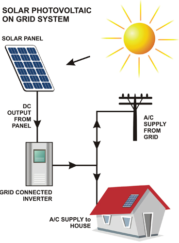

Hola, estoy haciendo un proyecto sobre un inversor y no encuentro nada relacionado con lo que quiero, la entrada del inversor es de 160-900vdc , lo que quiero saber es como regula ese voltaje. No tengo ni idea pero intuyo que habrá algún tipo de regulador tipo que entre un voltaje variable y que tenga una salida constante. Alguien puede ayudarme?

Hola Gudino, no tengo el circuito, solo intento hacer un inversor y me he quedado estancado en ese punto, he visto inversores que admiten hasta 1000v en continua en la entrada, por eso intuyo que llevará un regulador de voltaje, no? Si no es asi como bajan el voltaje dc ?
Pues troceado. Un regulador lineal de 1kV no va a ser seguro.
Así que en la entrada que haya lo que sea, se trocea y se filtra y se mide la salida. Eso se realimenta al control del troceador.
Ya dependerá de potencia, de si quieres aislamiento etc...
Hola, perdonad la tardanza en responder, pues provienen de paneles fotovoltaicos. Para ser mas concreto son 20 paneles en serie , que en Voc (voltaje circuito abierto) dan 996vdc y en Vmp (voltaje de maxima potencia) dan 834vdc

Ya que están jugando a las adivinanzas y no aporta muchos datos, me parece que lo que quiere es un inversor para paneles solares sin banco de baterías.
Efectivamente Daniel, haciendo dos series en paralelo en vez de una serie completa bajas el voltaje y subes la intensidad, pero como bien dice Gudino lo mas habitual y logico es trabajar en alto voltaje porque asi la intensidad es menor y pones cables mas finos, date cuenta que en un inversor de 36kw hay por norma general 4-5 string, es decir agrupaciones en serie de paneles, cada agrupacion lleva el positivo y el negativo , en total serian 8 cables o 10 cables de 4mm2 porque se manejan 10-16 amperios, si la distancia entre paneles e inversor es de 100m necesitarias 800m de cable 4mm , sin embargo , al juntar pocos paneles en serie y muchos en paralelo la intensidad sube y el cable ya tiene que ser de una seccion muchisimo mayor y el precio se dispara por las nubes .
Hola rubenchaco, efectivamente estoy haciendo un inversor , en concreto trifasico , lo que pregunto es una duda que no se el funcionamiento.
En la entrada del inversor se meten aprox 600vdc , y en la salida salen 400vac trifasico.
La cosa es, la entrada dc es variable todo el dia , dependiendo dela cantidad de radiacion que hay en una hora determinada, es decir a las 10 de la mañana puede dar 250v y a las 12 460v. Entonces hay algo que a pesar de que la entrada varia entre 160-900 vdc pero que tiene que dar una salida constante, para que luego al pasar por el transformador dé los 400vac .

No es solamente el inversor que debe ser de onda senoidal, sino que además debe estar conectado y enfasado con la red. Si el inversor es de 3Kw, y tenes un aire acondicionado que consume 3Kw no va a arrancar, porque el moto compresor del mismo consume de 5 a 7 veces mas en el arranque y debe ser aportado por la red, una vez que arranca si funciona. Y cuando corte por temperatura vas a tener un excedente de energía y lo vas a inyectar en la red. Además necesitas un medidor bidireccional.
