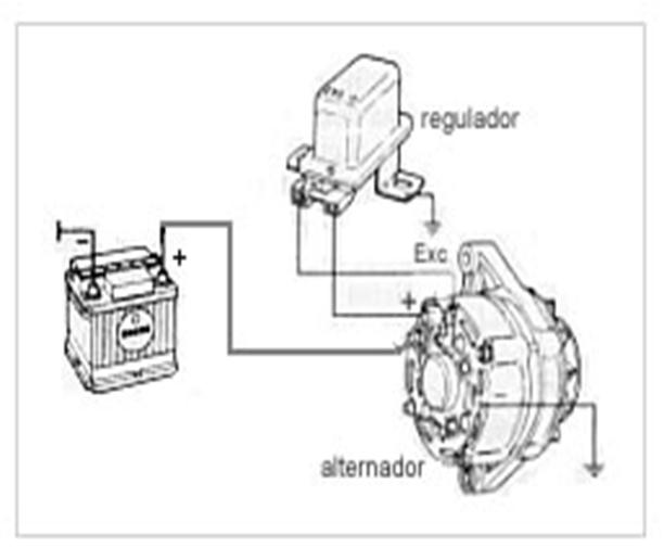

Hace un tiempo diseñe unos reguladores con muy pocos componentes y que funcionaba bastante bien de echo los utilizaban a menudo había unas variantes para cada tipo de conección, con la ventja que eran reparables a muy bajo costo
Ojo que conectar la alimentación del regulador del tornillo grande del alternador, 12v directo de la bateria, haría que el campo del alternador quede excitado siempre y cuando el motor no esté en marcha se estaría descargando la bateria.

Tornillo grande del alternador = salida
Tornillo mediano del alternador = Excitación del campo del alternador
hola Dosmetros.. veo que al alternador hay dos cables positivos, el de la bateria y el del regulador, esos cables estan unidos en el tornillo del alternador donde dice bateria.. cierto.. gracias por su respuesta ilustrada
hola, es decir que el cable que va al field desde le regulador, debe pasar por el encendido para que al apagar el carro no haya corriente y evitar lo que comenta, cierto

Sergiot, como no tengo la experiencia del tema si me gustaria saber y agradezco me comente que se espera ver y obtener de este regulador y como trabaja en el vehiculo y es tengo un inconveniente y es que en la bateria hago medicion de voltaje y mide 14v y entiendo que los electricos (bombillos, radio y demas) del carro trabajan con 12, me preocupa es 2 voltios de mas y si la bateria carga y al estar cargada deje de recibir carga y cuando baje la carga vuelva a nivelar la carga.. por sus comentarios gracias y me ayuden a disipar dudas y entender del temas.. quedo atento (y)(y)

De 13,8 a 14,2 V carga completa

Con el motor detenido la batería puede estar cerca de los 12,5 V, con el motor en marcha y algo acelerado debe tener no mas de 14,2 V
