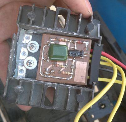

Regulador de tensión para moto (casero)
Mira , sabes lo que hice yo, lo puse sobre el fuego de la cocina como para darle un toque de calor y sale la masilla mas facil, al estar media blanda, sino se hace muy dificil sacarla sin romper nada, despues me di cuenta.
Hola!,
Buen dato fernandito. Lo tendré en cuenta para la próxima.
Les quiero comentar que tuve que cambiar el diodo zener por uno de 15V.
Ahora la carga de la batería me funciona muy bien.
Estuve circulando 3 km y el voltaje de carga es de 13.5V constantes.
Al circular con las luces altas, el voltaje de batería cae a 12.5V.
La verdad que estoy muy contento.
Dentro de 700Km voy a realizar un control. Si todo continúa bien, voy a resinar.
El disipador calienta muy poquito. (casi nada)
Luego voy a colocar unas fotos.

En mi caso tuve que utilizar el zener de 15V para tener un voltaje de carga de 13.45V.
Utilizando un zener de 13V tenia un voltaje de carga de 10.45V.
Estos voltajes lo obtengo cuando estoy circulando.
Cuando la moto regula el voltaje es menor a 13V, pero no importa dado que carga cuando está en circulación el rodado.
Con 13.5V no creo que se quemen las lamparitas, ademas puedo ver como elevan tenuemente su intensidad y se mantienen constante. Hasta el momento no se quemó ninguna, es genial!.
Los SCR están apoyados directamente sobre la superficie del disipador. tiene grasa térmica (esa de color blanca) y tiene la película de mica para aislar los ánodos.

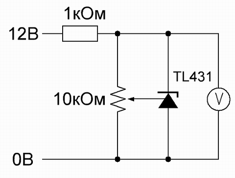

Fijate que con un zener programable TL431 (que vale monedas) y un preset de 10 k podrias hacerlo ajustable (y)
La resistencia de 1k no iría

Un lapsus mentis mío: hace segundos te dije que el puente requiere 4 diodos independientemente de las fases del alternador; no me hagas caso que a veces desvarío.
DOSMETROS
Es bueno lo del zener programable, aunque en realidad no es necesario. El circuito funciona poniéndole el zener a la tensión necesaria; de requerirlo, colocas el potenciómetro en serie después del zener y te hace un efecto parecido. Se me ocurren unos casos de control para los que tu idea sea muy provechosa; por ejemplo, si un comparador basado en el 555 detecta un apreciable descenso de tensión y el sistema de consumidores, cargas, etc., la requieren aún más constante, la diferencia de dicha tensión respecto de alguna referencia constante podría utilizarse para determinar una resistencia autovariable que a su vez regule el zener que tu propones. Es algo más complejo pero creo que se puede hacer.

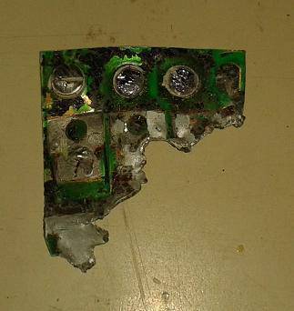

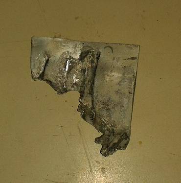

Dejo las imágenes de un pedazo de placa que tenia mi regulador:
Les puedo decir que la placa está solocada sobre un pedazo de aluminio. es como si el material de la PCB fuera ultra fino y esté pegado sobre este aluminio, que apoya sobre el disipador.
Aquí se pueden ver los diodos y se utiliza el anodo de la parte trasera del BT (Tab)

Pero en mi caso pasó lo siguiente:
La pista del negativo del PCB se quemó. Lo mismo lo hizo la resistencia de 220 OHM que está en serie con el zener.
Reemplacé la resistencia por una de mas potencia.
Puse un cable como negativo entre en negativo y los SCR.
Puse un zener de 13V.
