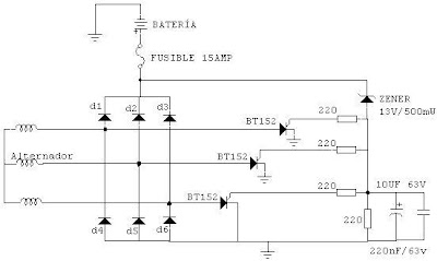

Buenas tardes a todos, estoy trantando de entender un circuito regulador de tension trifasica.
El esquema es el siguiente:
Y lo saque de la siguiente pagina:
http://entrecablesyelectrones.blogspot.com.ar/2010/04/regulador-de-carga-de-bateria-trifasico.html
Cuando la tension de entrada supera los 13,8V (aprox el valor de Vz), los SCR se disparan desviando la corriente a masa. (Si quieren leer con mas detalle, esta explicado en el articulo)
Pero mi gran duda esa la siguiente: ¿Se deriva a masa la corriente sobrante, o toda la corriente luego de superar el umbral de disparo de los tiristores?.
En el caso que se derive toda corriente a masa, tendriamos un problema: ya que la bateria no se cargará cuando el generador otorque niveles muy altos. Yo busco que discipe solo "lo que sobra".

Hola eso que has posteado es un rectificador regulador, como te indicaron, al momento de la conducción, imaginemos un semiciclo de una fase, que inicia en L1, se cierra por d1, Fusible, Batería, Gb, G3, d5, L2, y L1.
Cuando se alcanza la tensión del Zener y empieza a conducir, pues dispara SCR1, a este momento, la conducción de L1, es por SCR1, G1, G3, d5, L2, L1, o sea es un cortocircuito a esas fases en ese instante.
La cosa se repite para las demas fases y los semiciclos negativos...
Obviamente que es importante el alternador, no es cualquiera, sino uno que tiene una gran elasticidad, o sea que puede trabajar en cortocircuito sin quemarse sus bobinas por sobrecorriente. Estamos hablando de alternadores cuyos inductores son imanes permanentes.
Como habrás visto es el regulador de una motocicleta, casi todos son así, los hay tambien monofásicos, alimentan baterías plomo acidas, de electrolíto líquido (no están gelificados) y para tu info, no sobrecargan la batería. Según la calidad de las baterías duran entre uno a tres años.
