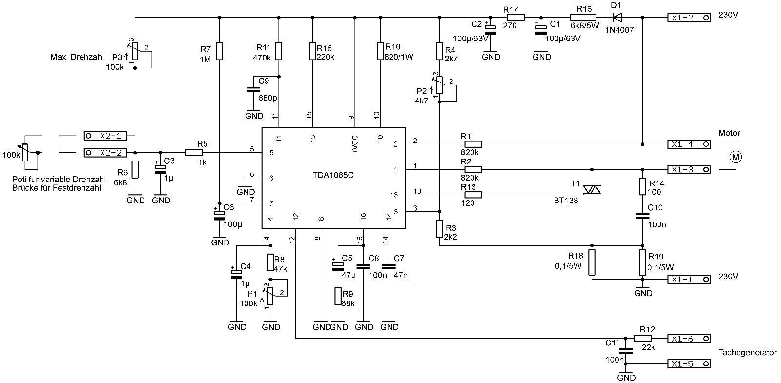

Para motores universales de lavarropas tenés que usar el TDA1085, si usas un dimmer se caen las rpm con la carga.
La otra es poner rotor y estator en paralelo y alimentearlo con corriente continua. Con 12 V empieza a girar y con 50 V ya estarías al límite de las rpm.
Puedes dejarme el enlace para comprar un regulador que me sirva para este motor, soy bastante novato en electrónica y me mareo al ver ese esquema, jejejejeje.
