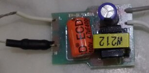

Es muy común y también está muy mal. Lo más correcto es verificar si hay un integrado que controla la corriente que alimenta a los LED, verificar qué valor de resistencia de sensado tiene (en general son resistencias pequeñas, alrededor de 1 Ohm) y calcular la resistencia necesaria para alimentar los LED sanos restantes. Reemplazar esa resistencia por el valor más cercano al calculado, hacer el puente y luego si, puedes usar tu lámpara, sabiendo que te durará bastante tiempo más porque has hecho una reparación con fundamento, no un simple parche youtubero.
A veces no hay datos del integrado, lo que hago entonces es aumentar ligeramente el valor de la resistencia al valor comercial inmediato y probar la lámpara con ese valor. Notarás que la luz es un poco menos potente pero te aseguras así seguir usando la lámpara sin sobreexigir los LED que quedan.

Buenas tardes. A modo de aporte, en la foto ampliada se ve el integrado que controla la corriente de los LED y cuya resistencia hay que modificar para que la reparación quede de manera durable.
Está indicada como RS1 y su valor en el caso de esta lampara es de 1R80 (1,8 Ohms).
Como se puede observar, sólo se ha abierto un LED por lo cual la reparación es factible. A veces se queman varios LED o por calor se levantan las pistas de la plaqueta y ya, a mi juicio, no vale la pena.
