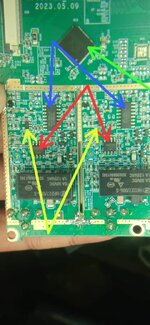

4.- Prueba alimentarlo con fuente de laboratorio, a ver que resulta.
Lo probé con una batería y el ruido continúa, por lo que asumo que puede ser la fuente que alimenta los OpAmps de entrada o simplemente usaron un OpAmp barato y ruidoso
Bien, analicemos un poco los marcados con flechas amarillas son unos OpAmps LMH6702 decentes de 1.7Ghz, los marcados con flechas rojas son unos TP27 de 6Mhz que no se que rayos hacen ahí puesto a que son los que se encargan de la ganancia de entrada, los marcados en azul son simples 74HC4051 que trabajan en conjunto con los TP27 y el marcado en verde es un ADC ADC08D1500 8bits 1.5Gsps en modo doble 3Gsps en modo simple (El ADC si se ve muy decente)
Tengo ganas de reemplazar el TP27 por un LMH6702 igual que el de entrada, vi en TI que también viene en encapsulado SOIC-8 y en cuanto al 74HC4051 creo que podría cambiarlo por uno de TI también...
Un tipo que se quejó por el ruido del osciloscopio recomendaba colocarle unos capacitores de tantalio en los pines de alimentación de esos 3 ICs 🤔

Que tal amigos del foro, buenas noticias, ya llegaron los componentes para revivir el osc:
Y gracias a Dios y la ayuda de ustedes el osc volvió a la vida 🥳🥳🥳🥳🥳🥳🥳🥳🥳🥳
Sin embargo, no le daré uso hasta que lleguen los disipadores, el fancooler y los rubberpads que compré para tunearlo, muchos de los reguladores e ICs importantes calientan mucho y están a su suerte...
Ese aparato no está hecho para climas tropicales...
Así que... hay que tropicalizarlo...

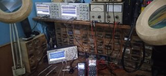

Al final olvidé contar el desenlace 🤣 al final me enviaron un 3er osciloscopio y reparé los 2 primeros 😁
Me han dicho que venda los osc que me sobran, pero nah, no todos los días se pueden tener 3 osciloscopios digitales de 110Mhz dual channel con 1Gsa/s por el precio de uno, para nada, al final el que más uso es el Aneng AOS-02 😅
