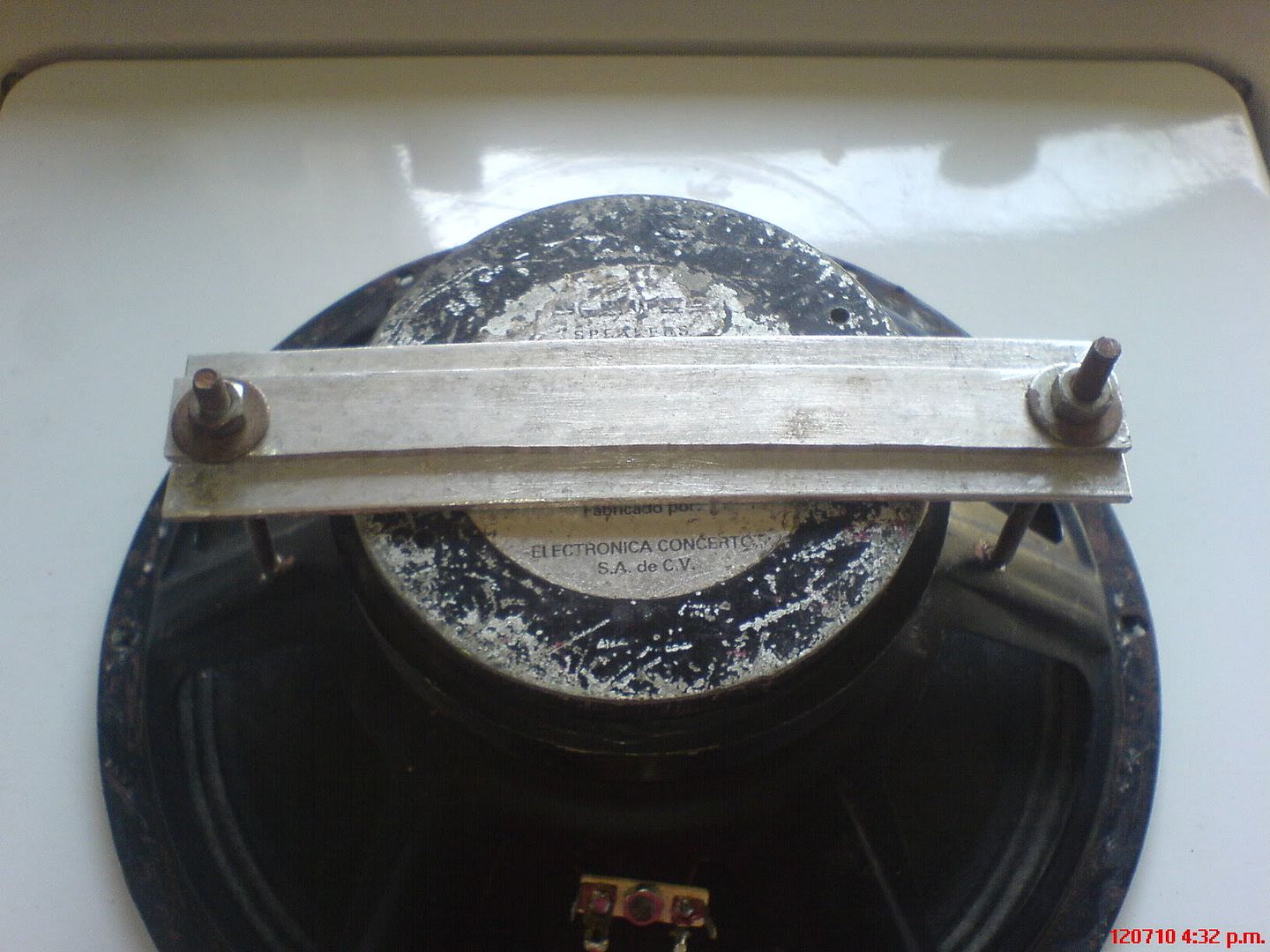

tacatomon pero como hases para que el perno central quede alineado con la bobina y el espacio para que se mueva la bobina
yo centro con un centrador de alunio pero saco todo
Yo uso las comunes "Tarjetas de presentación. Uso 2. Pasan normalmente entre el espacio de la bobina y el perno central. Con ellas me guío para que con golpes quede centrado el motor magnético de nuevo. Esos altavoces tiene fácil unos 15años así que es fácil que se dañen al manejarlos.
Entiéndase tijera y lata de cOCA-cOLA o cerveza ;)
Saludos !
Satamente
perdon pero no es tijera y lata de coca es una lamina de aluminio de alrededor de 1mm 1/2 redondeada con el yunque para que quede redonda y luego si laminas mas finitas para derle la terminacion del centrado pero para haser todo eso saco el como la bobina la suspencion todo loago nuevo y para pegar los polares uso una mescla de resina epoxi con endurecedor queda perfecto y si tiene oxido lo mando a sincar (sincar es un metodo de de recubriniento de sing ) galvanoplastica

existe alguna maquina especial o casera con la cual se desmagnetizen los imanes de una bocina y en su caso volver a magnetizar la bocina para poder maniobrar el iman digamos un ejemplo centrarlo por ejemplo una de 18" que se haya desentrado el iman .agradesco su pronta repsuesta
No, se podría llegar a hacer tal dispositivo, pero no sería sencillo ni económico, ademas algunos imanes de algunos parlante no se pueden desmagnetizar.
Si el parlante lo justifica buscaría lograr el centrado mediante alguna solución de tipo mecánica
A veces se puede golpear de costado en el disco trasero que sostiene el perno hasta centrarlo (se verifica que no roce , moviendo el cono hacia arriba y hacia abajo) entonces se debe pegar dicho disco contra el iman y a su vez el iman contra el otro disco (entrehierro)
Algo como lo que hizo Taca por aquí: #233
