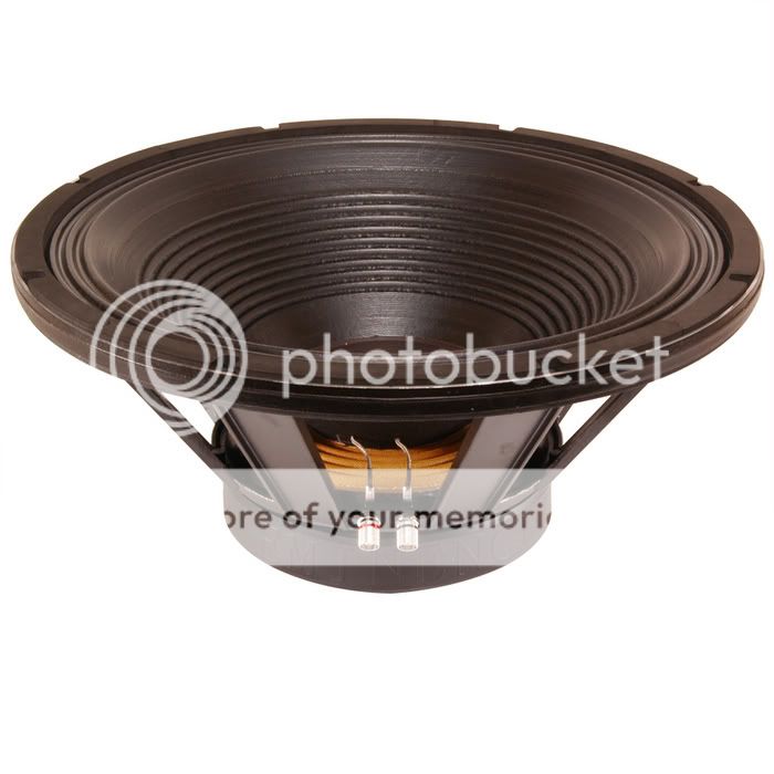

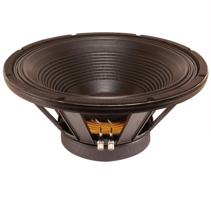

@Taca Una vez escuché de encerar los altvoces con un producto parecido al de la foto, supongo que si se hace con cuidado deben quedar muy lindos.
Varios parlantes pro de hoy en día traen una capa como de pintura sobre el cono de cartón, pero en realidad no se si es pintura, lo bueno es que casi no se adiere el polvo y tampoco se decolora.
Algo como esto Dano?
Acrylic Wetlook Paper Cone
Solo muy pocos altavoces de los que he visto tienen ese brillo en el cono, me imagino que es lo que mencionas. La mayoría de los conos solo son de papel tratado, con solo algunas mejoras para la resistencia. Los BW de Peavey aún se impregnan con Kevlar para hacerlos más resistentes.
Lo que menciona Dano es una laca protectora, en la empresa donde trabajaba usaban una que les proveia quien fabricaba los line array, para protejer los parlantes, venia en spray sin ningun tipo de marca ni nada, todo en blanco. parecia una cera. directamente con el soplete no quedaba nada de nada sobre los conos.
Lo más parecido a eso creo que es el Armor All... Al secarse deja una capa transparente! Recomendado.
