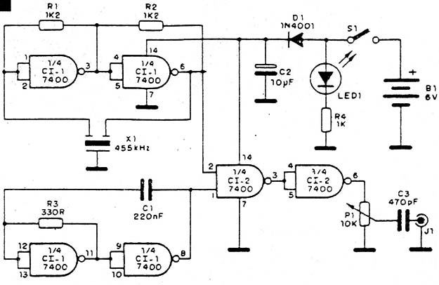

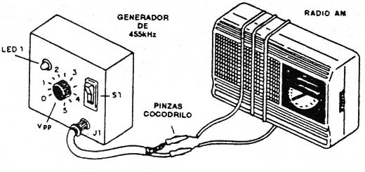

para ir separando etapas lo mejor es hacerse de un simple generador de 455khz para saber si las fi funcionan bien antes de tocar nada
Forma de conectarlo a la radio
