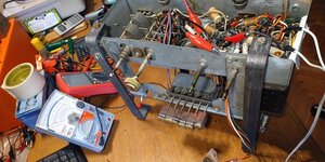

Antes, para no tener que trabajar muy incómodo con el chasis colocado de costado, dado que dado vuelta no lo podía poner por tener accesorios fijos que lo imposibilitaban, entonces, aproveché las tuercas fijas que tiene el chasis abajo, las cuales sirven para fijar con tornillos el chasis al gabinete de madera, hice 4 patas con planchuela, las fijé con tornillos a la tuercas del chasis, y de esa manera pude dar vuelta el chasis, y trabajar cómodo, y seguro :D :
Incómodo trabajar así
Así también

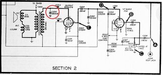

Bueno, la avería principal era como lo había previsto como posible, el capacitor de desacoplo de alta frecuencia en corto, de esta manera la corriente que debía pasar por la placa de la 6K6GT, era derivada a tierra, motivo por el cual, silencio total.
Ver dicho capacitor en el diagrama (C200) :
El Culpable
Al sacar dicho capacitor, la etapa de audio funcionó, luego colocaré uno nuevo, también saqué el block negro de conexiones que tiene dentro los 2 capacitores del filtro de línea, luego lo reemplazaré por un puente común con los capacitores nuevos correspondientes.

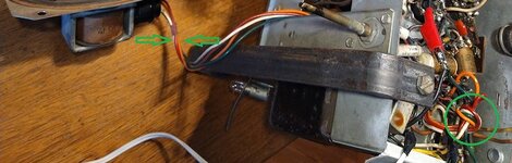

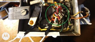

Para poder colocar el puente de conexión nuevo, debo sacar el nudo de cables que verán en imágenes🤬, para ello, desueldo los 4 cables de los zócalos de las válvulas (no me convence), o corto los cables por el lado de afuera (eso me convence), y desanudo, y luego los uno soldándolos.

Se puede apreciar, que ya he podido desanudar el manojo de cables

Como les había comentado antes, para desanudar el manojo de cables dentro del chasis, opté por cortar los 4 cables que van al parlante electrodinámico, y luego volver a unirlos, y aislarlos.

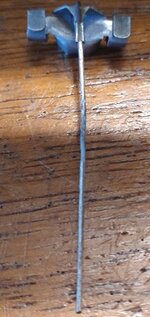

Luego, procedí a reparar el sistema del dial, en realidad las poleas estaban bien, faltaba el cordel con su resorte tensor, y la aguja indicadora estaba doblada, y tirada en su momento dentro del gabinete de madera.
Enderezado, y pintado de la aguja indicadora

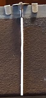

Bueno, ahora viene el tema del cordel, para ello usé lo que tenía a mano, " hilo amarillo, comúnmente llamado chanchero", lo bueno es que no se estira. Seguí las instrucciones del manual de servicio, respecto del largo, los nudos, y las vueltas que hay que darle en la polea doble del eje del capacitor tándem de sintonía, respecto del resorte tensor, coloqué uno parecido que busqué, y encontré, en las latas de tornillos, tuercas, resortes, y afines, que tengo.
largo 40 1/2" : 1,03 metros
Nudos : 1/4": 6,35 mm
