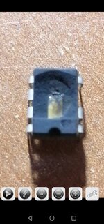

Muchachos acá tengo otra fuente Atex que menos el Power good tiene todos voltajes estables pero según el dueño la PC no da vídeo. La falta de este voltaje puede ser la causa?
Necesito saber que componente es y en que otro equipo se encuentra.
tiene solo 7 patas
Agradezco cualquier ayuda
    257 KB · Visitas: 22
  • Screenshot_20220112_183019_com.digital_and_dreams.android.android_army_knife.jpg
    164 KB · Visitas: 18
Por lo que se ve a simple vista es el integrado de la fuente stand-by. Pero deberías dejar más datos, como por ejemplo:
1) El número de parte de la tarjeta.
2) La ubicación en placa del integrado.
3) Fotos claras por el lado de pistas y con zoom en la parte donde está el integrado, ya que probablemente se abrieron o desvalorizaron resistencias SMD cercanas a él.
Podría ser un TNY277PN que se usa en la sección de stand-by en algunas fuentes de televisores, pero esto lo digo solo en forma tentativa.
