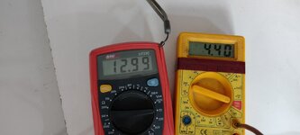

Hola Daniel, si, exactamente!
Pero con esa pequeña modificación, no llega a superar la corriente de protección.
Se mantiene funcionando en 4,4A sin problemas.
Aún que está casi casi al límite, le queda solo un pequeño márgen.
Dejo una imagen:

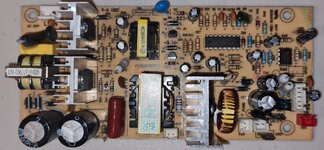

hola buenas noches , tengo una fuente alimentación de una vinoteca , le he sustituido el condensador famoso de 1000uf 16v por uno de 25 v y nada sigue igual baja hasta 22 grados y de hay no baja la salida a la célula peltier da los 12 voltios , por favor alguien podría ayudarme , es que tengo otra con el mismos sintoma , envio foto de placa y marca de la vinoteca (la celula peltier es nueva y funciona enfria y calienta )
las foto de la fuente

Hola Diego, espero hayas podido resolver tu fuente de cava.
L
o que sucede generalmente con ese tipo de fallas es por que el capacitor que alimenta el regulador de 8 volt se seca.
E
sos 8 volt alimentan el panel frontal que generalmente esta parpadeando, además desde los 8 volt se generan la tensión de referencia para los dos comparadores.
C
uando la cava llega a la temperatura dispara el comparador pone el pin 1 del tl494 a 2,5 volt y la fuente frena el ciclo de actividad.
C
uando la fuente frena(hay un doblador que alimenta el regulador para mantener sus 8 volt de salida en el regulador), cuando no alcanzo la temperatura seteada el pìn1 del tl494 se mantiene con una referencia desde los 12 volt por medio de un divisor resistivo eso la mantiene en una tensión constante de salida de 12 volt.
S
i quieres probar la fuente y que solo se gobierne desde los 12 volt con solo extraer el comparador de salida va a ver que la fuente regula en 10,5 volt a 12 si no quieres extraer el comparador tienes que poner dos potencióometros de 10k para poder mover los comparadores.
C
ambia el CA1 y C206 generalmente son de 47 micros 50 volt.
