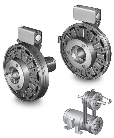

En la industria del papel sobre todo en ese tipo de papel se utiliza lo que se llama freno embrague combinado el cual es manejado con 24Vdc
semejantes a estos
