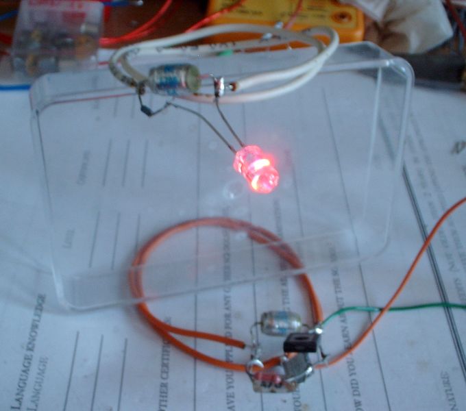

Resulta que estoy haciendo un proyecto para escuela, y encontré este circuito de trasmisión Inalámbrica de elctricidad
Lo que pasa es q no he sido capaz de que funcione
y mira que he comprado los mismos componentes que recomiendo de forma optima
Por favor ayudaaaaa, primero pensé que podrían ser unas malas soldaduras y decidí no soldarlo, sino que enrollarlos muy bien. Hay corriente, pero no se por que no funciona.
Urgentee

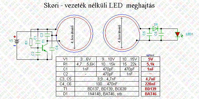

Foto del creador del circuito:
Fuente: http://skory.gylcomp.hu/kapcs/kapcs.html
Muchísimas Gracias
