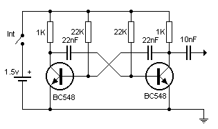

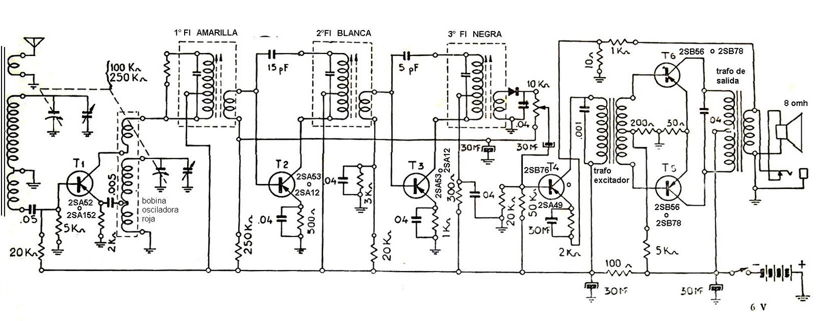

presumo que puede faltar corriente, o ser una soldadura floja o suelta, pero lo mas aconsejable seria seguir una señal, y asi ver etapa por etapa, te dejo un diagrama, y un inyector sencillo, ves inyectando la señal y donde no pase ahi esta la falla
circuito tipo spica
inyector de señal
