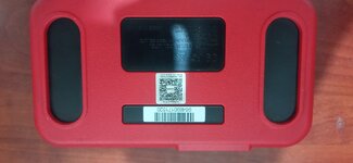

Hola, buenas noches a todos y en especial Heidy que con sus conocimientos nos ayuda, pero paso a explicar mi problema, tengo un escaner Cread@r Professional, CPR123 y una persona que trabajaba con migo sustrajo la memoria USB que venía con el equipo, tengo en mi poder la caja con los manuales, pero la contraseña no la tengo, he intentado de muchas formas de reinstalar el FIRMWARE, pero no he podido, cabe mencionar que hasta que di con este foro y descargue los archivos.rar, que están aquí de los FIRMWARE, ahora el dispositivo llega hasta la pantalla que dice “TF CARD INITIALIZATION”, luego se apaga la pantalla, si aprieto una de las teclas menos ESC emite sonido, quizás me podrían ayudar, se los agradezco mucho de antemano. adjunto fotos del dispositivo. slds.

1) Inserta tu MicroSD en la computadora.
2) Descarga este archivo y descomprimelo
3) Formatea tu MicroSD a FAT32
4) Copia la carpeta CR_VII descomprimida, en tu microSD
5) Recuerda: carpeta raíz es CR_VII y dentro de ella deben haber 3 carpetas y 2 archivos
6) El archivo Creader.ini que te paso es mi licencia, la cual no será válida para vos, pero podrás usarla para iniciar tu Scanner
7) Si todo marcha bien, verás en pantalla al encender tu scanner, un texto llamado "upgrade" y luego de 2 minutos podrás usarlo
8) Mi licencia esta nula, son 12 ceros (000000000000) pero cuando veas ajustes e información, podrás ver tu numero de licencia (serial) y también podrás ver el número de Password que serán sobreescritos por los tuyos. Cuando te aparezcan, me los pones acá y veré como restauro tu licencia original.
Nota: si no te inicia tu scanner y se queda igual en pantalla negra con textos blancos, me avisas y te paso una copia de seguridad de mi scanner y probamos. No estoy vendiendo nada, no te estoy pidiendo nada a cambio, mas que apoyes a forosdeelectronica. Tanto como a mi me ha servido.

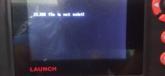

Buenos días, he descargado la información de los archivos, formateé la micro USB, en formato FAT 32, ingresé la carpeta a la micro y luego al escáner y al iniciar aparece el siguiente mensaje. Saludos y muchas gracias por el apoyo.

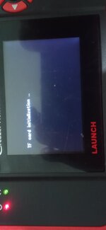

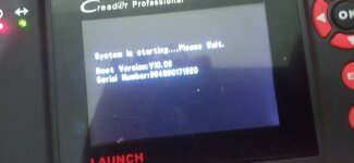

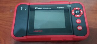

Buenas noches, este último archivo si me sirvió, inicio el escáner y pide obtener el código. Sinceramente les agradezco mucho por los aportes y la guía que me dieron. Muchísimas gracias, había probado de todas las formas que pude en internet hasta que di con este foro, son unos crak. Adjunto imágenes
Comparto la información una vez que se descargo.espero que se útil a alguien más como a mí. Slds

Con mi licencia anulada, tu scanner lee la que trae en el EEPROM, y la sobreescribe y con eso ya puedes iniciar la restauración y por ende ya puede funcionarte... Me siento feliz de poderte ayudar.
