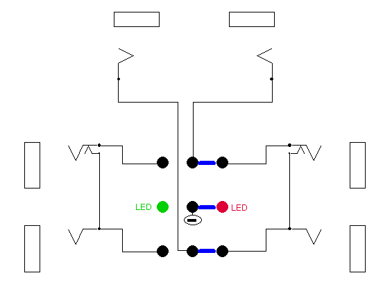

Estoy tratando de armarme un pedal selector de pedales para guitarra eléctrica. Una de las vias de uno de los dos switch pasa directo al out (osea: hace un by pass) y la otra via envia la señal al otro switch el cual elije entre un pedal de distorsión o el otro, la idea es que elija uno u otro pero que no los mezcle. Quisiera mostrarles el circuito y que me comenten si les parece que va a funcionar o no. Muchas gracias, saludos.

Tu esquema esta innecesariamente complicado, usa dos DPDT y conectalos asi
Las tierras comunes.
Solo si quisieses usar leds, y usases un switch mecanico, podrias usar un 3PDT en el selector de loop, algo asi
Leete esta pagina, de pisotones, es de donde saque la segunda imagen
http://www.pisotones.com/Looper/Looper.htm.
no pude hacer funcionar bien este pedal ya que mete mucho ruido y acopla cuando lo pongo a alto nivel. El pedal lo voy a usar con dos distorsiones, con un switch para by pass y otro para seleccionar entre una distorsion u otra, les pido si me pueden ayudar a encontrar un circuito que haga esto pero no meta ruidos.
Por otro lado si este pedal lo uso con un delay y una reverb no mete ruidos, anda bien, pero cuando lo uso con distorsiones es un desastre.
Gracias.
