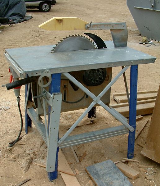

HOLA aquí uno de mis proyectos para la fabricación de sp ...corta una mampresa de 18 pulgadas sin problemas ,,,ventajas ahorro de energía , dos velocidades corta mampresa madera hace caladora dientes de león ... saludos de pinocho

Muy buena che !
Te falta hacerle el carro y ya tenés una escuadradora. :D
Fijate la posibilidad de poder inclinar la hoja a 45º. ;)
Algunas máquinas llevan una guia detrás de la Sierra , eso es para que la madera no raspe contra los dientes que suben y te astillen todo el borde de arriba :cry:
Saludos !

Yo me había hecho un cajón de madera (pesado) con un agujero arriba , en el que ponía la Sierra de mano patas para arriba , con el botón de encendido trabado , una vez puesta la Sierra , ésta se trababa con un listón-cuña de madera que atravesaba la caja de lado a lado y la sostenía por el mango de donde uno habitualmente la agarra , la Sierra iba enchufada adentro y afuera tenía un interruptor , cable y enchufe.
Quedaba convertida en una pequeña Sierra de mesa , y si uno la necesitaba de mano , solo quitarla.

Yo creo que la mejor modificación que se le puede hacer a una máquina de este tipo es un interruptor de piso...el cual debes pisar constantemente para que funcione...ante cualquier problema con solo moverte la sierra queda sin energía y además se podría agregar un freno de disco...como el de las motos ;)
Muy buen psot :)

Hola que tal bueno, gracias por la correcion . ok los interruptores esta en el tablero de control que gradúa la velocidad y el encendido , en la parte de adentro esta dos mariposas, que tienen la función de graduar la altura de corte de la mampresa para corte o para calar también o hacer dientes de león para las uniones saludos de pinocho
