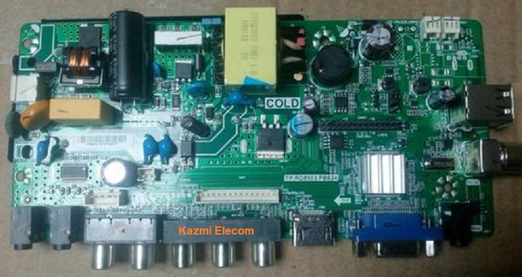

Gracias a amigo baje la 1920x1080 parte1 y parte 2 y empezo a parpadear la luz verde y al finalizar me muestra la pantalla negra y el logo de la marca no salio.... al dia siguiente trate de buscar con otra y me llevo la sopresa que ya no me prende el tv ....al.prender el tv tiene swich de power y enciende luz roja al darle standby no prende la luz verde.
El modelo OLED322W tiene una resolución de 1366x768, normal que no te funcionara y gracias por avisar porque ya yo iba a instalar el equivocado y no se cómo resolver el tema de que ya no prende :s me avisas si lo puedes resolver.
Todavía lo tengo dañado, ¿ tienes el firmware del OLED322W que me lo puedas pasar a ver si se deja actualizar con esa resolución de 1366x768?

¿ Y que hacer con esto ?
1) Descargan "Todo" (30 archivos) a una carpeta en una PC
2) NO sirve teléfono
3) Luego que descargaron "Todo", no 1, ni 2 ni 3 archivos le dan "Click" a OLED322W.part01 y casi milagrosamente se reconstruyen 2 archivos con extensión BIN uno de 1.053KB y otro (Gordo) de 371.537KB
4) De ahí en mas ¡ Se arreglan solitos ! ;)
5) NO olviden hacer donaciones a la Fogonazo INC que serán muy apreciadas

¿Como lo estás haciendo?
Con la TV apagada y desconectada de la red eléctrica, se descmprime el firmware y se insertan los 2 firmwares mboot.bin y MstarUpgrade.bin en una memoria USB formateada con Fat32 e insertada en el puerto USB1 del TV
Luego de eso, se enciende la TV con el control remoto original o compatible y en ese momento se presiona la tecla del control CH+ y comenzara a parpadear el LED de encendido en ese momento DEBES soltar la tecla CH+, el led parpadeará y se mantendra asi hasta que termine de cargar el firmware luego se apaga y volvera a encender con el sistema ya reparado.
Esa es la tecla para entrar a Setup, la tecla CH+ si no lo tienes no podrás instalarlo. La presión es momentánea hasta que veas que parpadea el LED del TV y te recomiendo una USB Pendrive que tenga LED para ver si está leyendo esa memoria.
