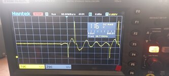

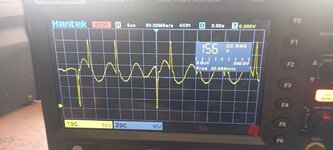

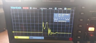

Bueno primero que nada agradecer a todos los que estuvieron detrás de estas magnificas fuentes...ya armado ya varias compactas 3.0 y todas funcionaron y siguen funcionando.. Así que me aventure con la de 800W y bueno logre armarlas y que funcionara el problema viene cuando le conecto la carga y le exijo …empieza a hacer un pequeño ruido como un tic tic rápido …. y en ese momento yo apago todo por miedo a quemar algo... adjunto unas imágenes del la entrada del transformador(42/21/20) , y ala entrada de los mosfets... se que debería ser ondas cuadradas perfectas.. pero esto es lo que tengo... alguna idea de donde revisar? use 15 +15 espiras en el secundario para obtener un aproximado de 80V, también aumente la tensión de los zeners. algo me dice que por ahí anda la falla... alguna idea? muchas gracias compañeros tengan buen día.
Todo diseño tiene rango de potencia....
Este es un simple half-bridge... si quieres mas potencia pasa a bridge
O mejoras lo que tienes con driver(transistorizados o integrados).... IGBT y ferritas de mas potencia... asi no lo saturas con potencia
Hola gracias por responder... bueno yo no le estoy exigiendo cargas absurdas mas de lo que esta diseñado apenas le conecte el ucd 2110 con un parlante de 10 pulgadas para las pruebas y aun asi...con +-80v... leendo el tema varias usuarios usaron la fuente con ese voltaje e incluso mas... por eso me parece raro el síntoma que tengo en esta fuente... es mas eh armado 2 ya que pedí componentes para ambas... todo de mouser original hasta condensadores low esr..
