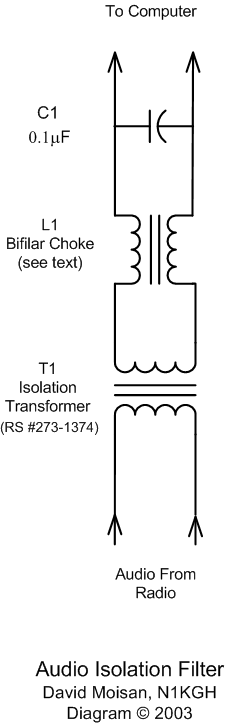

despues de probar separar los cables, pones todo blindado a masa y un sin fin de cosas sin resultado. di con un filtro en internet que se llama Ground Loop Isolator.

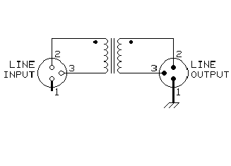

averigua qeu tenia dentro este filtro para rsca y no era mas que un trafo con relacion 1:1, entonces busque en mis cajas de trafos reciclados y encontre un trafo de chapas de hierro comun de 12v/220v 300mA.
le conecte la señal que viene del estereo al bobinado de 12v y la salida de 220v del trafo a la entrada del tda7377 y desaparecio TOTALMENTE el ruido a motor cuando el auto esta encendido.
bueno este es un post informativo solamente espero que les sea de ayuda.
aca les dejo algunos esquemas para acerlo
saludos.
no es por nada pero
deberias buscar un trafo de 1:1
y los equipos antiguos tambien usaban trafos en la salida de sonido pero no recuerdo que relacion tenian

Yo le apunto primero al filtro en la alimentación , segundo al cable blindado para llevar señal y luego podría ir el transformador de aislación 1:1 (y)
Saludos !
