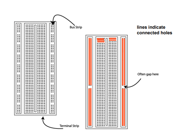

Hola a todos,
Perdonen si creo un nuevo tema, con otros parecidos, pero la verdad estoy algo desesperado con un proyecto de la Universidad y pues como soy principiante en este mundo.
C
ree un circuito en Tinkercad, el sumador binario funciona correctamente con los leds, realiza la suma y resta dependiendo si el switch esta en 0 o 1.
M
i problema es que al momento de intentar pasar el resultado a los displays, no pasa nada,-los display son cátodo común y básicamente convertí la salida de los leds qué es 5 bits tomando en cuenta el carry out.
S
i alguien me puede ayudar se lo agradecería demasiado.
A
djunto los documentos de mi proyecto y el link de tinkercad: Login | Tinkercad
    371 KB · Visitas: 20
...Mi problema es que al momento de intentar pasar el resultado a los displays, no pasa nada,-los display son cátodo común y básicamente convertí la salida de los leds qué es 5 bits tomando en cuenta el carry out...
En las protoboards las hileras de bus no están conectadas en el medio
Puede que la tuya sea diferente, pero si es de éstas tenés la mitad de los integrados sin alimentación.

Muchas gracias por tu ayuda pero si llega alimentación a todo el circuito, los displays encienden, pero no cambian cuando ingreso otros valores en los dip switch.
