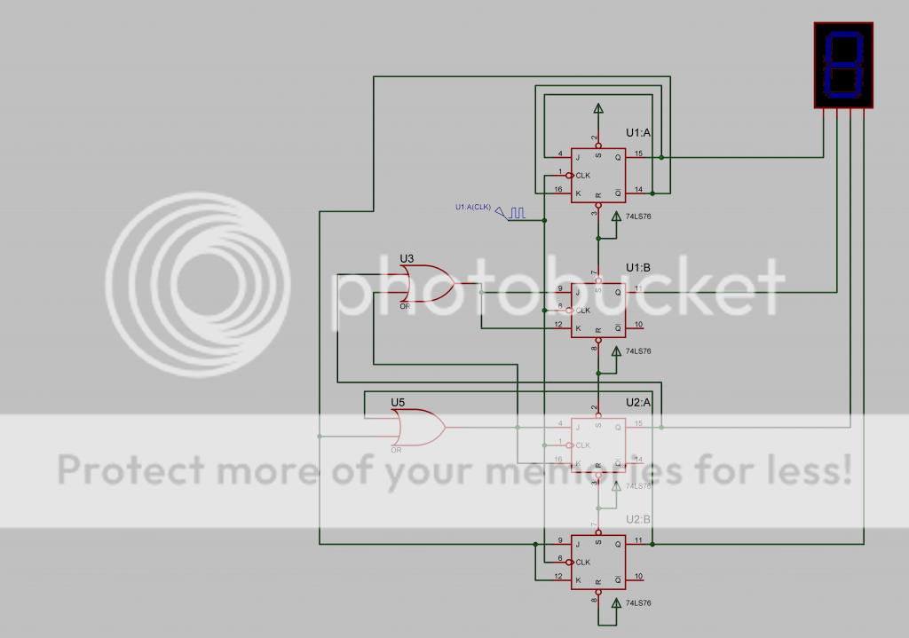

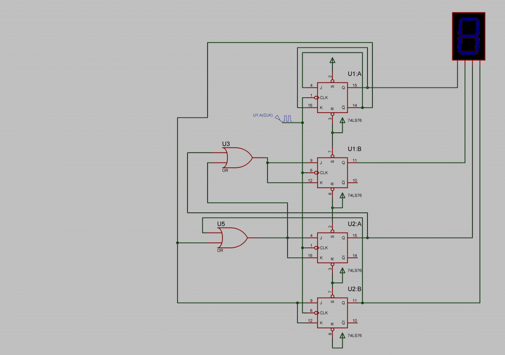

hola buenas...
quisiera saber como conectar la salida de 4 bits de mi flip flop jk que diseñe a 2 display para poder representar los numeros....
PD no puedo adjuntar la imagen ya que pesa poquito mas de lo que acepta...
Hola brosso8
Fíjate: el tema aquí es: Sumador/restador de 4 bits con display
Mejor Comprime con WinZip o WinRar el archivo que se genera con tu simulador y adjúntalo aquí.
Puesto que tu circuito es de 4 BIT’s puedes utilizar el que viene plasmado en la primer imagen que se ve en el mensaje #4.
