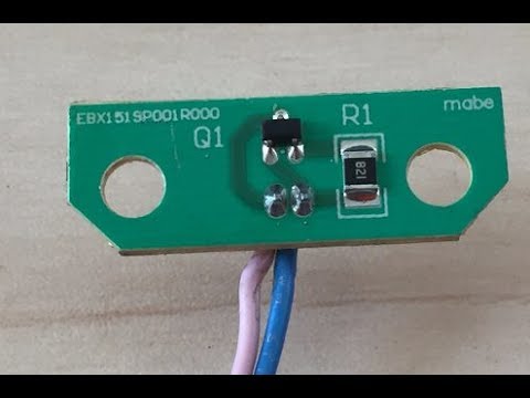

Ahora que lo volví a conectar ya inicia el lavado, pero después de un momento se detiene o hay veces que el motor gira en un solo sentido y no para que podría estar pasando ?
puede ser el sensor de rotacion del motor que esta dañado esta falla es muy comun es un modulo instalado debajo de la lavadora que esta en la polea del motor para detectar direccion y rotacion, esos se dañan por la humedad y pueden ser causa de que no lave o gire inadecuadamente te recomiendo revisarlo
Una pregunta más como puedo comprobar si está en un buen estado ?
La forma mas convencional es a la vista que no este deformada o que tenga sarro. El otro metodo es con medidor de continuidad y/o medidor de resistencia empezando la medicion con el valor mas alto de ohms en el multimetro entre los pines y con ayuda de un iman de cocina o cualquier iman pasarlo y verificar incremento o decremento de continuidad con el multimetro
