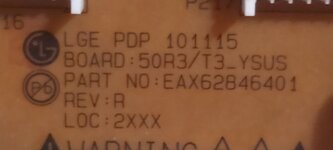

tengo en mi poder un televisor LG de 50 pulgadas que intentaba prender y apenas alumbraba la pantalla se apagaba.ya hice que prendiera habia una resistencia de 22hom abierta en la fuente pero la pantalla aparece roja v con grumos o puntos negros en casi toda ella y al ratico se apaga o protege.
en la tarjeta de las cintas que van a la pantalla le cambie tres resistencias al parecer de .22hom digo al parecer porque no estan bien definidas las bandas de colores.en lo que supuse las dos bandas iniciales son rojo y luego dorado dorado un diodo rectificador 4007 que se quemo lo cambie tambien.si alguien sabe sobre esto le agradesco su aporte a esta falla para solucionarla.gracias ...
Lo primero es ver por que se quemaron, checar voltajes indicados en el diagrama respectivo( buscar diagrama del tv)
