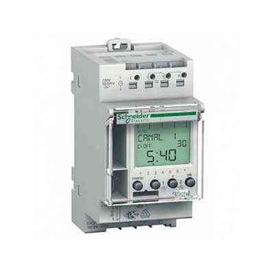

El temporizador con 555 te puede servir para controlar "El minuto", para las 2 horas sería conveniente un programador horario, algo así.
Este último te resuelve ambos tiempos.

Gracias, el problema de ese es el precio, no es nada barato, y el colegio está complicado para gastos grandes, de una que con ese ya hubiera resuelto el tema, está muy bueno
