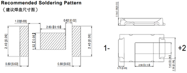

Estoy intentando usar varios LED SMD 5730 (500 mW) en un diseño y veo que tienen tres contactos, cuando normalmente solo esperaría dos. Entiendo que esto es para disipar el calor del LED. Según la hoja de datos, no queda del todo claro si debo conectar el tercer contacto (pad central) al ánodo o al cátodo del LED.
1. ¿Dónde debo conectar el pad central/tercer contacto del LED?
2. ¿Sería apropiado añadir vías en el pad central para disipar el calor a la otra capa?
Gracias de antemano.
El pad central es principalmente para disipar el calor y tambien como auxiliar de sujecion ,si vas a usar la potencia maxima del led sin driver pwm o por largos periodos de uso se recomienda que este pad vaya soldado sin que tenga continuidad entre Anodo y Catodo del led, o en su defecto sin soldar pero que si tenga buen contacto mecánico sobre una superficie que ayude a disipar el calor
