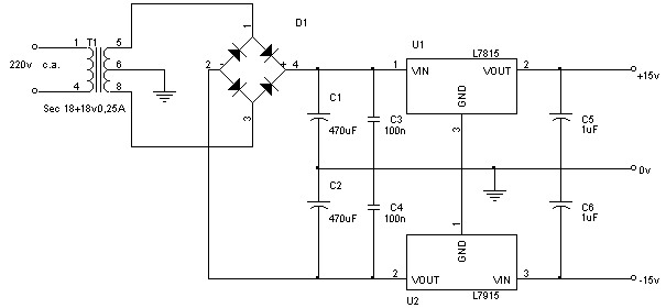

Hola gente, me surgió una duda luego de leer lo que se habló en este tema. Mi duda es la siguiente: Si tengo un transformador 15 + 15 3A y uso los dos por separado (en una fuente +15V -15V ), ¿el amperaje final que puedo obtener por extremo serian los 3A o solo la mitad? Desde ya les agradezco.
Para ese transformador obtendrás +- 17Vdc , para 15 V irían reguladores :

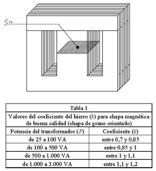

De cuantos Watts es ? Medí la sección del núcleo Sn
