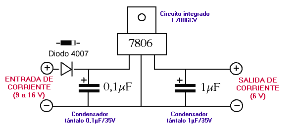

Estoy bastante pegado en esto y tengo que hacer una instalacion de un receptor GPS que transmite datos por NMEA 0183 a un plotter que va alimentado a 12v. Respecto a la transmision-recepción de datos no tengo ningun problema, pero no se como reducir de 12v a 5v que usa el receptor.

He dado con esto:
Cambiando el 7806 por un 7805 me valdría. La duda que me queda es, donde coloco el diodo 4007? Para en caso de "horror humano" en la polaridad no adquiera ese caracteristico olor :rolleyes:

Buenas
He montado el siguiente circuito pero he cambiado el 7806 por un 7809 porque quería 9v y además los condensadores son electrolíticos
En la entrada tengo 16v y la salida me da 15v (valores aproximados)
¿Alguien ma sabría decir porqué?
Gracias de antemano.

Es raro que no funcione, la linea de reguladores 78xx y 79xx son muy fieles y no tienden a fallar.
Asegúrate que el patillaje del regulador esté correctamente conectado.
Revisa que las soldaduras estén bien.

Todo correcto.
He revisado todo varias veces.
¿Puede ser que algún condensador esté fastidiado?, no debería afectar mucho ¿no?
La rallita blanca del diodo es a ANODO ¿verdad?

Gracias
Habéis tardado en ayudarme menos de lo que he tardado en calentar el soldador y girar el diodo.
Acertó Daniel.more y confirmó elaficionado.

Buenas!
Si bien el integrado dice que requiere menos de 100mA creo que no seria mala idea ponerle un pequeño disipador por si las moscas (a pesar de que sean menos de 700mW vaya uno a saber cuanto tiempo estará encendido). Es preferible prevenir que lamentar.
