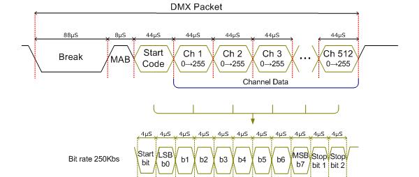

hola mi amigaso ..... don lemur .... aca quiero hacerle una pregunta .....medio.... medio .... ¿¿¿¿¿ se puede trasmitir y recibibir una señal tx y rx de 250kb como esta
abiamente con los recaudos del caso ......... yo tengo los modulos rx y tx comprados ...... y se me ocurrio llevar la señal de la consola DMX ...... en forma inalambrica para evitar el cable a los emjambre de coneccion los equipos ..... a ver que le parece este delirio ¿¿¿¿¿es posible ???? un abrazo ...... mi-recontra amigaso querido ....juan

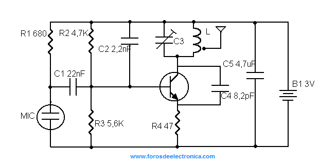

yo creo que si es posible,sera cuestión de probar .pero no te recomiendo que uses la frecuencia de 433mhz, sino vas a tener mucha interferencias ,quizás sea mejor usar algo asi
https://www.forosdeelectronica.com/proyectos/transmisor-fm.htm
quitando r1 ,el electrec ,en lugar de c1 provar con una r de 3,3k y/o asta 10k
alli iria la entrada de la señal
nota
, cuando mas chica la bobina L ,mayor va a ser la frecuencia de transmisión,
para mayor alcance(potencia de transmisor) podes ir bajando el valor de r4 asta 47Ω
Yo creo que el problema que va a tener es que el ancho de banda es muy grande, 250kbps la señal y agarrar al menos 5 armónicos para que mantenga la forma, te dá algo cercano a 1MHz de c/lado, poco selectivo.

lo mismo pienso,de todas formas hay que probar,experimentando se aprende mas ,
y el locodelafonola es un crack,aprende muy rápido ¡¡¡¡
es que estoy pensando en un regalo ....a un pibe que es el hijo de un amigo .... si la codificamos con el ht12 eso no mejoraria la interferencia .... pero la señal que quiero transmitir ...... como dice cosme .... .es jodida con eso ....ahora lo que si ...si se implementa ...el el tipo de transmisor y receptor que usan lo descozco no se era solo una idea ...... como tengo para probar .... probaria llegado el caso ... gracias amigos ..juan
