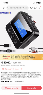

Hola buenas. Me he comprado un trnsmisor de audio bluetooth para escuchar netflix con auriculares inalambricos desde una tele Lg antigua que no tiene bluetoth. Tampoco tiene entrada de audio jack 3.5 así que lo conecto mediante una adaptador con cable rca.
La cuestión es que cuando pongo la tele, es decir antena, se escucha perfectamente, pero cuando cambio a hdmi, es decir, cuando quiero ver youtube, netflix y todo esto no se oye por los auriculares.
Que puedo hacer? Que problema tien?

Hola gracias por contestar, pues la television es una LG 42ln5200 y lo que compre adjunto una foto aqui

Dale, me fijo yo qué características tiene ese coso.

El audio te está saliendo por el cable HDMI, por eso no vas a tener audio en los audífonos al cambiar a conexión HDMI.
Aqui tienes varios detalles.
Primero: Al pasar a HDMI el audio se transmite por el mismo cable HDMI, busca opciones en el televisor para poder cambiar la salida de audio proveniente de HDMI o de RCA.
Segundo: Una vez que tengas ubicada tu salida de audio proveniente de Xdispositivo convertidor o ya sea del mismo televisor, puedes mandarla a la entrada de audio del transmisor Bluetooth.
Puedes usar un extractor de audio comercial. Son baratos solo revis las especificaciones tecnicas de tus dispositivos para verificar compatibilidad.
