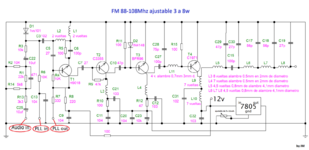

Hola amigos del foro saludos a todos. Les presento este pll RL35-N Redfield mejorado no solo en la potencia de salida también en sonido y enganche del saa1057. Ajustable a la potencia deseada de 3w a 8w banda ancha 88-108Mhz elaborado a partir del gran aporte de Redfield los transistores usados son S9018, BFR96 y el C1971, baricap 1vs101 placa de 10x10cm

Bueno como lo solicitaron, continuamos con el aporte al Foro de Electrónica. PCB y esquemático diseñado por mi espero que les guste siempre agradeciendo a redfield por su aporte inicial saludos a todos.

!Muchissimas gracias Don jhonCM por tan gran generosidad en subir los planos !
Ahora se no for pedir mucho , ? podrias subir lo diagrama esquemactico del paso PLL + PIC?

hola mis queridos amigos. les comento que el transmisor es muy estable y muy buena calidad de sonido aqui les subo un rar. con todo el contenido del aporte
