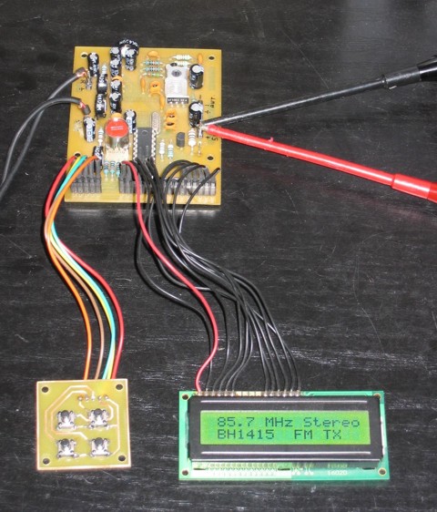

En el siguiente enlace van a encontrar un transmisor muy estable y muy profesional y con muy buenas prestaciones es decir es el que pienso armar pues la frecuencia la puedes cambiar a travez de un par de botones o swiches.
http://members.home.nl/c.k.rf-design/BH1415F.htm

Como el segundo circuito es el que quieres armar, te comento que la entrada de sonido, la puedes cambiar para poderla adaptar si es que la salida de la guitarra es en base a microfonos, y efectivamente la segunda grafica no es el receptor es un transmisor del segundo link ya armado y funcionando.
En alguna ocacion a pedido arme un transmisor profesional con el integrado BA1415 y te cuento que internamente tiene un limitador compresor, tiene un pll que se controla por I2C, por eso la necesidad de manejarlo con microcontrolador, ademas de ello agregue una entrada para microfono dinamico, y agregue un limitador de amplitud con divisores de voltaje sin agregar ruido como comentas, pues se puede filtrar cualquier tipo de ruido. Para el receptor utilice un receptor digital de mano marca sony con muy buenas prestaciones y calidad de sonido superior, ademas son muy economicos y lo adapte a una caja para rack, sacando al frente el display y los botones y agregando un par de luces, y te comento que el cliente quedo super contento.

No te preocupes que a la hora de conectarlo te va a funcionar a la perfección, solo recuerda armar el 2 circuito pues es el de mejor calidad, si deseas aumentar la cobertura pues averigua un poco mas de amplificador lineales para FM 88 - 108Mhz y así conseguirás una mejor cobertura.
hola que tal disculpa no habra sustituto para ambos circuitos de Tx estereo q son el bh1415f y el anterior? de preferencia el segundo el bh1415f tengo pensado armarmelo pero no encuentro por ningun lado? :(
y otra pregunta: la pagina del Tx con el bh1415f vienen los 3 circuitos que mencionabas el tranmisor el controlador y el mando, tu ya lo armaste todo completo o solo el puro transmisor con su control?

Que tal chandybecker, tal como lo deduces se utiliza cualquier radio FM para recibir la señal del transmisor, este radio tiene que tener una salida tipo estereo (generalmente todas las radio FM los traen). Lo que debes hacer es prender la radio FM y sintonizarla en una frecuencia en la que se oiga mucho ruido y ninguna señal, hecho esto el transmisor que hayas realizado ( yo hice el de BA1404) y solo tienes que ir ajustando la bobina ajustable de modo que el radio capte la señal y no se escuche ningun ruido (debes de tener muuucha paciencia). Ya que ajustaste la bobina y ya no hay ruido en la radio, el receptor lo conectas a la guitarra en el jack de salida y verificas que se oiga a la perfeccion. en caso de que no tienes que ir ajustando la bobina poco a poco hasta q suene bien.
El radio FM lo puedes conectar a tu respectivo amplificador, es decir, de la salida del radio al amplificador y eso es todo. Yo arme ese transmisor e hice exactamente lo que te dije con mi bajo y con mi guitarra y estoy muy contento
