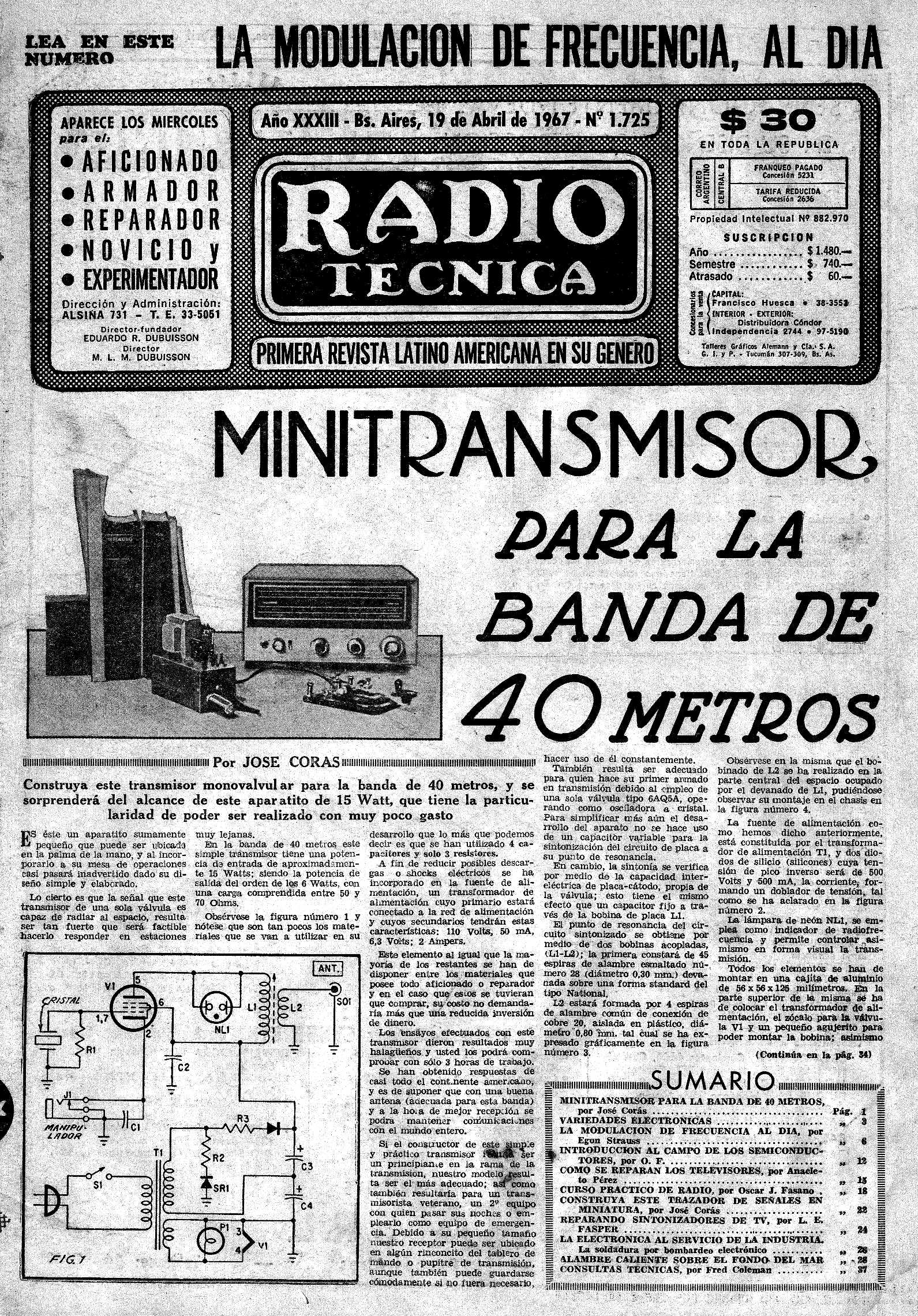

Hola, buscando por la web diferentes transmisores, transceptores y receptores me tope con uno interesante, al parecer facil y economico ya que tiene pocos componentes y bastantes economicos, pero me falta identificar unos componentes (seguro por mi falta de conocimiento) los componentes son R1 , C1 , C2 y el cristal, hay alguna forma o formula para saber los valores?
http://www.qsl.net/l/lu7eo//Notas_varias/Notas_revistas/Minitransmisor_40_metros_1.jpg
http://www.qsl.net/l/lu7eo//Notas_varias/Notas_revistas/Minitransmisor_40_metros_2.jpg
Les dejo el esquema completo, muchas gracias y saludos
