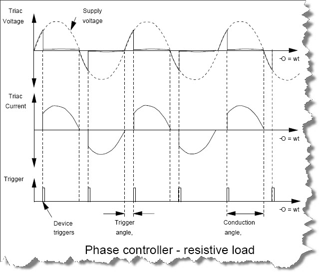

Ok... si entiendo bien...
esta imagen ...
de esta pagina...
http://www.clubse.com.ar/diego/notas/2/nota25.htm
se podria decir que es una falasia.???
y tengo que retardar el disparo por decir algo unos 200uS en ambos semi-ciclos?
Sip, ese diagrama es una falacia.
El TRIAC para regular "enciende" luego de que la tensión pasó por 0V, "Recorta" el comienzo de la onda.
Además, una ves que se activó el TRIAC sigue conduciendo, aún sin excitación, hasta que la corriente a través de el pase por 0.
En ese diagrama es al revés.
Edit:
Sip, ese diagrama es una falacia.......
Aunque tal vez NO,
Tal vez la gráfica corresponda a la tensión Sobre el TRIAC, en ese caso sería correcto el gráfico.
Edit 2:
Otro gráfico mas detallado
Edit 3
La explicación del funcionamiento.
