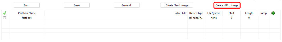

El que estoy usando es el Hitool que trae el programa del RT809, y en la sección de Switch Device, el más cercano que aparece en la lista es el "HI3751V500_CA".
¿Puedo usar ese? (placa TP.SK702.PC821).

¿Es posible incluso flashear el firmware a una unidad USB en placas como estas?
Supongo que con la aplicación HiTool en "Create HiPro Image" pero no la he usado.
