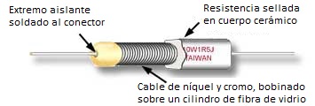

Buenas tardes, tengo un problemita con una resistencia que no trae impreso los datos y en las tiendas donde fui a buscarla me piden de cuantos ohms es. la resistencia va en un circuito de una bocina amplificada marca Alien modelo Fénix. y tampoco he encontrado el diagrama. si alguien me podría apoyar mas o menos que valor llevan ese tipo de bocinas. IMG_20190503_151008_136.jpgIMG_20190503_151008_136.jpg
No hay otra mas de esas al lado ? Diagrama ?
Una opción es romperla con cuidado y medir el alambre por partes.
También se puede empezar por colocar una similar, ese tipo de resistencias suelen ser de bajo valor óhmico.
Sobre todo si forma parte del cruce en un amplificador Push Pull. Digamos, 2.2 Ohms, 1.2 Ohms, 0.68 Ohms, etc.

Entonces nada más es una resistencia fusible.
Si esa bocina carga una batería de 12V, entonces su valor debe rondar los 0.47 Ohms, no más.
