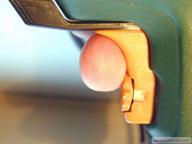

Yo compraría un gatillo con control de velocidad , el que mejor se adapte :p
https://www.google.com.ar/search?q=...Ch243QAO#tbm=isch&q=gatillo+taladro+velocidad
