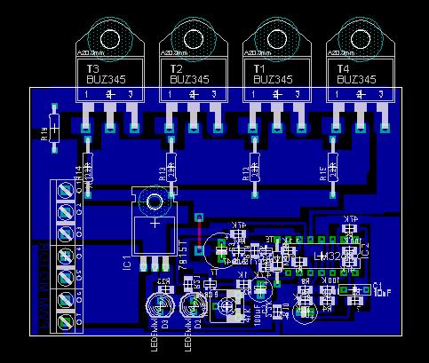

Perdona que use el area de respuestas para preguntar , hay alguien que pueda hacerme el favor de hacerme el diagrama de este circuito ,partiendo de la forma fisica del lm324, ya que este que adjunto no es muy comprnsible para mis limitados conocimientos de electronica,,,lo que busco es como el segundo diagrama pero de una manera que se vea bien
http://novaenergia.net/forum/download/file.php?id=423&sid=5a025163c17d4e763999b42261d2f3ab
http://novaenergia.net/forum/download/file.php?id=424&sid=5a025163c17d4e763999b42261d2f3ab
Es para controlar un motor de 36v a 800w de una patineta ,,,
Ok gracias por su atencion

Amigo samuel , como tu tienes experiencia con el circuito de control de velocidad de pablin,me gustaria saber si puedes hacerme el favor de calcularme el circuito driver para trabajar este con 4 mosfet irf3205 que son de 110 Amp , es que necesito controlar un motor bastante mas grande que el que soporta el irf 830 circuito pablin.gif
U otras personas que quieran colaborar
