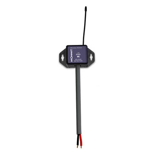

Conozco un detector de voltaje wireless:
http://www.monnit.com/Product/MNS-9-W1-VD-DC

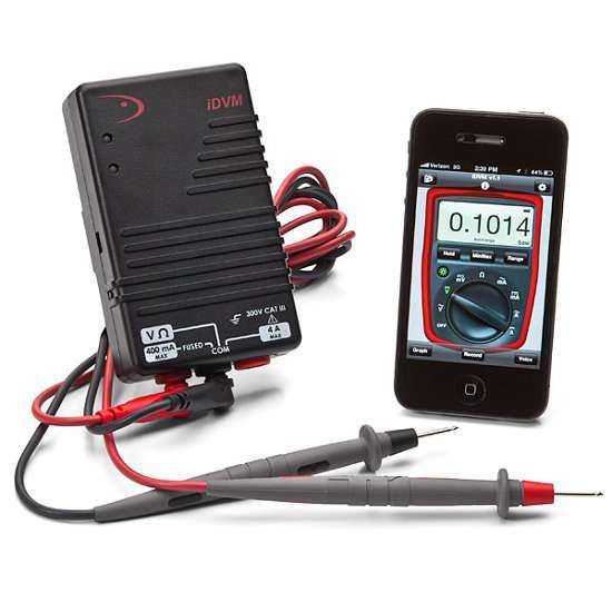

Otro seria este cacharro medio ganas de conseguirlo:
