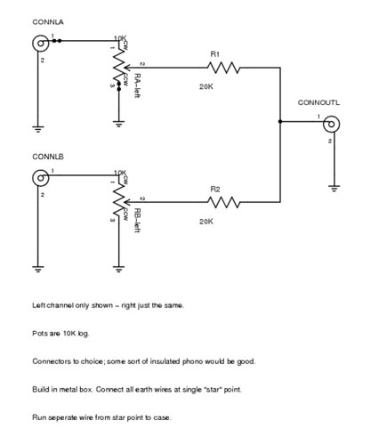

Hola a todos, creo que necesito ayuda urgente :
necesito mezclar dos o mas microfonos junto con un auxiliar para llevarlos hacia una amplificacion pero no tengo tiempo de crear un mixer para mezclarlos , alguien sabe como hacerlo sin el mixer, es decir solo con resistores,filtros ò capacitores- condensadores...

No tiene sentido en este caso, ya que la entrada del equipo tiene su propio capacitor, lo unico que se lograria es restringir aún más la banda pasante, si en la salida pones un capacitor este quedara en serie con el de la entrada,, con lo cual su resistencia capacitva XC sera mayor y obvio el valor de C sera 1/c=1/C1+1/C2

La idea de mezclar en forma directa un micrófono con una señal de línea es Mala. Se está combinando una señal con otra 100 veces mayor, o menor, según como se vea.
Para lograr un balance aceptable habría que dividir por 100 la señal de línea para poder mezclar a un nivel similar a la del micrófono y luego re-amplificar todo.
Al mezclar se pierde automáticamente el 50% de la señal, lo que en el caso del micrófono equivale a perder un 50% de los preciados mV que entrega.

si se amplifica la entrada y despues se mezcla,no se perderia tanta señal,en cada entrada un pre amplificador con un transistor y despues usar un transistor para mezclar o un amplificador operacional no seria la solucion????
creo que si solo usamos ese transistor de pre y a la entrada de audio no le colocamos nada,se equilibraria????

Lo diciho por fogonzo es tal cual, si se suman señales de muy difertnte magnitud,
Pero en el caso particular el forista pidio mezclar dos micrófonos, en fomra pasiva, el esquema propuesto cumple con esos requisitos, y solo sirve para ese tipo de casos, cuaando las señales son muy diferentes hay que nivelarlas previamentem para que el resultado de la mezcla resulte homogeneo y no se pierda o diluy aglunas de las señales
De echo en cualquier mezcaldor si no se homo genizan los niveles de las señales, el resultado sera malo
De echo muchos amplificadores tienen una mezcla pasiva para micrófonos, para guitarras.
De eco un mezclador que se precie tiene entradas para bajo nivle y para alto nivel y los medio necesarios para compensar grandes diferencias

-pasivo
ventaja:no exite otra cosa mas simple y facil
desventaja:pierdes una parte valiosa de las señales, si bien ambas están mezcladas y a la ves atenuadas
-activo
ventajas:la señales de entrada salen con al misma intensidad incluso podrían amplificarse
desventajas:sean transistores o Opamps, necesitan mínimo una fuente simétrica,sin contar con el ruido inducido por el mismo componente (bueno si bien esto podria decir que es despreciable), bueno ese ya es otro parámetro

Backar no estas leyendo bien, muy clarito dijo fogonazo cuando se trata dos señales de difertnet magnitud ocurre eso, y eso es asi por la forma en que se domportan las señales en la suma, pero si son de magnitudes similares como dos microfonos donde esta la perdida?
Leer atentamente todo procesar y recien responder para no confundir a otros foristas
La función de un mexclador es esa, solo mezclar y no amplificar, una consola de mexcla esta compueta de varias etapas, pero en la sección mezcla no se amplifica solo se mezcla
en la mezcla no influye para nada si la fuente es simple o simetrica ese es otro error por desconocimiento

este colega pide mixear dos o mas microfonos y un auxiliar(audio de un cassette o cd) por lo cual necesita hacer algo elaborado,si como dijo fogonazo la mixeada de estos mikes y la entrada auxiliar la hace solo con las resistencias,no creo que le guste la salida.Creo que hay que hacerles un pre de un transistor a los mikes y a la entrada auxiliar mandarla directa,y todo eso a un operacional o/u otro transistor.

O me estoy quedando ciego, o ese transistor ni siquiera está polarizado o_O

es solamente para que lo haga rapido,solo esta polarizado el colector,aunque seria mejor un pre de un transistor con la polarizacion de la base y la polarizacion de emisor como este
