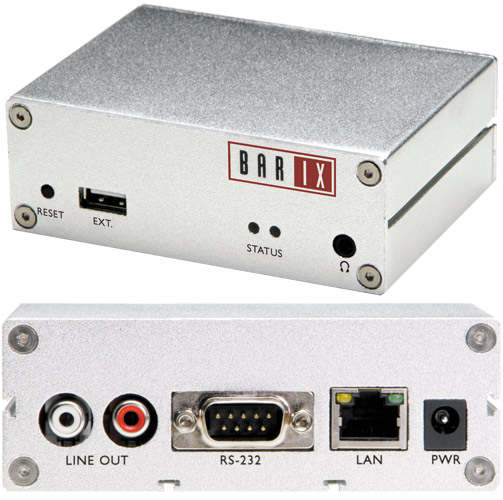

Enlace Fm – STL-IP Punto a Punto 5 Ghz.
Lo podes hacer tambien con unos extensores de audio y video por lan usando los enlaces 5ghz obviamente como cable utp salen como 3 lucas argentina.

Humildemente pienso que entre lo que valen los dos equipos para el enlace, y poner dos ordenadores uno en cada extremo, uff me huele a fallos de quedarse colgado etc y baja calidad de sonido, no cuesta menos buscar un enlace de segunda mano ? como experimento vale pero yo no haria asi ni teniendo el material
