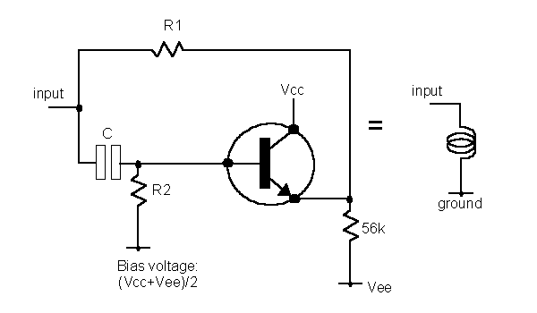

Buenas, alguien podria facilitarme un documento o comentar como podria crearse un inductor sintetico entre dos nodos cualquiera, es que encontre informacion de como hacer uno a través del metodo de Vlach, pero este metodo solo servia para un inductor entre un nodo cualquiera y tierra.
De antemano muchas gracias. ...

Hola caro ehv940530 , es perfectamente possible simular inductores con amplificadores operacionales , busque por "Girator"
!Fuerte abrazo!

Daniel, Fogo, el muchacho pregunto si conocen un metodo para lograr una inductancia sintetica entre nodos, y NO entre un nodo y tierra...
